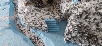

Berg verder in model gebracht. 2 trappetjes gemaakt. Aansluitingen weggewerkt, en ook verder gegaan met het bekleden van het landschap. Morgen eerst een grote schoonmaak van de woonkamer. Piepschuim ligt werkelijk overal :bonk::shocked:

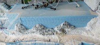

Wellicht een domme vraag, maar wat voor materiaal is je blauwe spul? Of is dat ook gewoon piepschuim?
Domme vragen bestaan niet. Alleen domme antwoorden :wink:

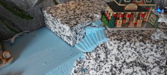

De blauwe platen zijn van XPS schuim. Deze heeft een hogere dichtheid dan Tempex en daardoor uitermate geschikt om reliëf te graveren. Dit wordt ook vaak in de modelbouw gebruikt. Ook het bewerken met een Stanleymes en piepschuimsnyder gaat erg makkelijk. Nadeel is dat het bewerken met een soldeerbout in eerste instantie makkelijk is, maar dat het daarna moeilijk te snijden is. Hieronder een tweetal foto's. De stenen heb ik met een pen gegraveerd.

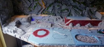

Dag 6 bouw kerstdorp

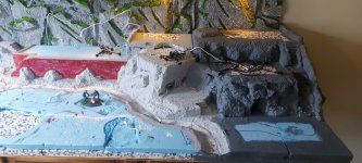

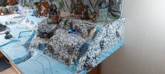

Het landschap is klaar om geschilderd te worden. Nog wel een grot gemaakt waar ook nog iets in komt te staan :D
Bekijk bijlage 74872
Bekijk bijlage 74873
Dank voor de uitleg, was hier nog niet bekend mee. Grootste voordeel is dus eigenlijk als je veel graveert?
Klopt, dat is het grootste voordeel. Ook trappen maken gaat perfect. Maar voor het maken van landschappen kun je beter piepschuim gebruiken, dat is een stuk goedkoper. De XPS platen kosten €6,26 per stuk bij Bouwmaat.

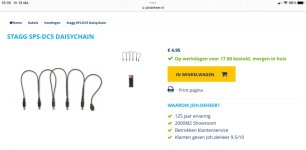

Met het bouwen van het landschap heeft het mij veel moeite gekost om alle snoeren en adapters weg te werken. Afgelopen week kwam ik een tip tegen op Facebook. Je kunt een voedingskabel gebruiken die ze ook bij gitaren gebruiken. Het betreft een daisychain.
Uit nieuwsgierigheid heb ik er 1 gekocht en het werkt perfect. Alleen de afstand tussen de stekkers, is met 25 cm. niet al te groot. Maar met €4,95 per stuk is het aanzienlijk goedkoper dan die van Lemax. Deze four led string moonlander kost online €12,95.
Volgend jaar koop ik er een veelvoud van en dan kan ik alles op 1 adapter aansluiten :p

Goede tip, dankje. Heb afgelopen jaar een aantal four led's gekocht, maar wat een prijzig spul is dat zeg. Zelfde als de adapters, zag dat ze in de winkel nu 19,95 kosten per stuk:bonk:

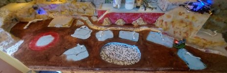

Dag 8 bouw kerstdorp

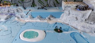

Vandaag de bodemplaat geschilderd en kleurnuances op de rotsen aangebracht. Het ziet er nu nog vlekkerig uit, maar volgens de geleerden op YouTube moet dat goed komen :p
