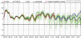

Kijken we nog even naar de ECMWF pluim zien we geen schokkende dingen omtrent vorst, daar zijn de modellen wel tamelijk eenduidig in. Je ziet hier 50 leden op ruim 2 weken aardig dicht bij elkaar. Na het weekend zwabberen ze wat verder uit elkaar, en kan theoretisch gezien de bovenste lid tot de onderste lid een uitkomst zijn. Tot circa zondag zie je ze allemaal dicht bij elkaar je zal daar geen afwijking in zien van +4 of -4 naar beneden bijvoorbeeld.

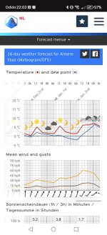

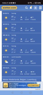

Bijzonder dat alle Duitse weersites voor zonnig weer gaan. Die gaan dus uit van een krachtig hoog. Maar die volgen dus het GFS model.
Goede nieuws zowel Amerikaanse als Europes model geeft pas regen na de jaarwisseling. Europees in de vroege ochtend van 1 januari. GFS Pas in de loop van 2 januari.

Nieuwe ECMWF Output van vanavond.
Korte versie: ziet er redelijk tot goed uit qua temperatuur, wind en neerslag. Ik vind dat dit in het hele land zo is. Er zijn zoals we de laatste uitdraai steeds zien net wat gunstigere papieren voor regio zuid t.o.v. regio noord.
Voor regio midden
1: temperatuur is gemiddeld licht boven normaal, minimum 3 maximum 7 C zo'n beetje. Er is nog steeds een groepje dat voor lichte vorst gaat. Boven de 10 C is niet vertegenwoordigd.
2: Neerslag: valt mee, er zijn signalen zeker maar niet overdreven. Net wat gunstiger dan vorig jaar.
3: Wind, zeker na de afgelopen twee jaar een hot item: zit middenin de 3B schaal (4,5 m/s) gemiddeld. Slechts twee van de 52 leden komt uit in de 5B schaal! Daarentegen lijkt 25% voor 2B of minder te gaan.
Algemene beeld is dat het noordelijk en noordwestelijk kustgebied het winderigst is met in beide gebieden op of net over de grens van 4B (5,5 m/s). Midden zit solide in de 3B (4,5 m/s zo'n beetje) en het hele zuiden zit een fractie onder de 4 m/s. Dan zit je net boven de grens van 2/3B (die ligt bij 3,4 m/s).
De temperatuur is over het hele land heel gelijk gemiddeld. Voor vorstliefhebbers heeft de hele zuidelijke helft de grootste kans op lichte vorst. Die is nog steeds niet groot maar beloopt daar 20-25%. Op de Wadden en (de kop van) Noord-Holland is die kans zeer klein.
Pakken we GFS erbij dan kunnen we zeggen dat deze het bovenstaande in grote lijnen steunt. Gemiddeld net wat minder wind overal, maar ook wat grotere uitschieters. Temperatuur vergelijkbaar maar minder kans op vorst, neerslaghoeveelheden lijken ook hier redelijk beperkt gemiddeld.
