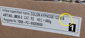

1. De twee compounds zitten per 4 cakes doorgelont in de doos, zoals je hier zit. Haal ze eruit.
2. Controleer welke A en B is. We gaan ervan uit dat Compound A de eerste is. Op de foto zie je dus dat dat compound B is.
3.Lont de Reservelont van Compound A aan de Hoofdlont van Compound B. Dat gaat in dit geval een beetje onhandig, omdat (inderdaad) de lonten uit elkaar staan door de 'dikte' van de cake.

Thanks! Krijg deze pas de 31e maar zal jouw "handleiding " er bijhouden. Maar jij hebt het wel in de doos kunnen houden dus
Zo moet je wel rekening houden met een pauze van enkele seconden denk ik? Maar ja doe ook liever dit dan zo lomp uit de doos laten :P
Voor de zekerheid wel wat vonkoverslag bescherming aangebracht. Want je gaat met je kruitlont langs de visco van de eerste cake uit segment B
Op deze manier heb je waarschijnlijk een minimale vertraging van 1 sec. en maximaal misschien 2, wat dus wel acceptabel is gezien de omstandigheden.
Heb je dan nog extra lont gebruikt? Of alleen dat wat al aanwezig is?
Nee gewoon een overgang gemaakt met beide kruitlonten. Helemaal uitsnijden/knippen tot aan de ingang tube. Geen spanning erop zetten, al zit dit lont aardig vast in de tube. Al met al heb je net genoeg lengte om de kruitlont te koppelen.
