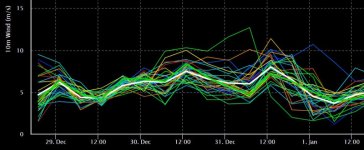

Om de operationele run (dikke groene lijn) in perspectief te plaatsen:
Plaatje hierboven laat mooi zien hoe duidelijk de windpiek midden op de dag in de uitvoer zit, maar tegelijkertijd hoe onduidelijk het moment van afnemen tijdens de avond vervolgens is...
Om het beeld van de twee hoofdmodellen compleet te maken, hieronder het ensemble van EC12. Vergelijkbare ontwikkelingen daar maar ook hier een wat later anfnemende trend waarneembaar. Wat bemoedigend is, is dat de operationele run (rode lijn) netjes op het gemiddelde ligt tesamen met de contole run (in blauw) en dus wel wat gewicht meedraagt als het gaat om betrouwbaarheid. Dan zouden we landelijk vrij goed rond 4Bft uitkomen rond de jaarwisseling zelf.
Zeker! Ik zit ook bij elke run met geknepen billen. Merkte zelfs dat m'n nachtrust er onder lijdt (even los van de oplopende kruitstress). De operationele run van EC12 laat overigens zien hoe het moet. Gewoon netjes afnemend na 18z en op 00:00 een hele fijne 3-4 Bft...

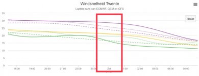

De verwachting voor regio Twente is dat de wind tussen de 15km/h en 30km/h komt te liggen. Dat komt overeen met windkracht van tussen de 3 en 5. Ik verwacht zelf dat het uiteindelijk een windkracht 4 zal zijn. Dat is tegen het randje en voor sommige effecten (goud) zal dit toch teveel zijn.

Zie dat hier aan de Zuid Hollandse kust, het tot 2100uur - windkracht 5 is met windstoten tot 31km/h
na 2100 zwakt het af naar 26km/h - windkracht 4.

De wind zal tussen een 3 en kleine 4 komen te liggen. Dit is wel iets aan de hoge kant, maar gevoelsmatig denk ik dat zal het wel iets lager komt te liggen.

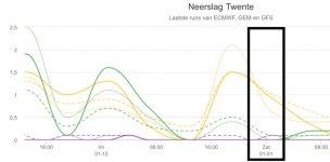

Neerslag wordt er eigenlijk niet verwacht
