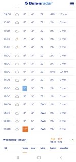

Nou, jullie hebben allemaal mooie plaatjes met windkracht <4. Hier zegt buienradar nu windkracht 8 voor de 31ste ! Ik ga er vanuit dat ze een verkeerd model gebruiken..... hoop ik...
Hier W3, maar naar buienradar moeten we eigenlijk nog helemaal niet kijken

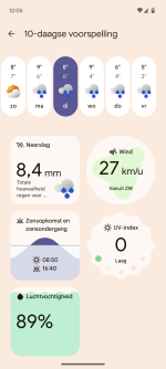

Maar weer ff ontopic: Het blijft nog steeds spannend, omdat er bijna elke dag weer iets anders voorspelt wordt. Op dit moment ziet het er iig weer goed uit voor ons midden-Limburg. Al maak ik me wel wat zorgen wat betreft de wind in die avond. Maar zoals ik al een paar jaar roep: Het komt goed! 🤞🏼🙏🏼
Ik begrijp dat de Kruitstres hoog ligt , maar om elke keer afbeeldingen te delen met hoe het weer wordt op de dag der dagen is onnodig. Hierdoor raakt de analyse van Jorginho, Davidnh en Tatanka verloren. Wacht het even af tot zondag en des noods op de dag der dagen! Het komt wel goed. Afgelopen jaar goed genoten en dat zullen we dit jaar ook doen.
