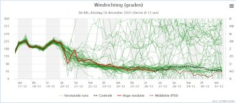

het probleem zit hem in de windrichting....die is noordoost (aardig cluster binnen het EPS) maar er zijn ook die noord tot noordwest aangeven . Bij noordoost komt hij een flink stuk over de Oostzee heen. Die is nog steeds 6-7 graden ofwel daar wordt veel vocht opgepikt. dat zie je ook terug in de hogere dauwpunten zoals aangegeven...dat hoeft niet meteen slecht weer te betekenen maar het mag nog wel wat beter...
