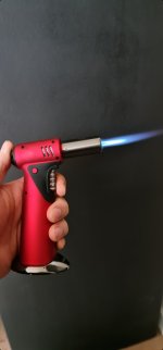

Juist, en dan er achter komen dat je ze eigenlijk geen van allen nodig hebt omdat de gewone opening van de gasfles er ook op past. :D Action aanstekers heb ik trouwens middelmatige ervaringen mee. Voor het geld zeker goed maar de vlam die er uit komt is niet bijzonder sterk. In Steenbergen 2 jaar geleden deze aansteker gehaald, doet het nog wel echt goed:
Bekijk bijlage 66384
