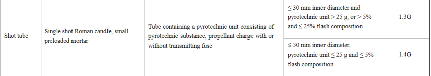

Niet dat ik je verhaal in twijfel wil trekken, maar waar is dit op gebaseerd? Een cake is een combinatie van enkelschotsbuizen. Volgens de de ADR default lijst "Default Fireworks Classification Table atparagraph 2.2.1.1.7.5 in the European Agreement Concerning the International Carriage of Dangerous Goods by Road (ADR)." is heel duidelijk gesteld:
Nogmaals, niet om je verhaal in twijfel te trekken maar zo leer ik ook nog wat. :)

Heeft helaas weinig met het IL&T te maken, wel met UN ADR. 1.4 heeft als max. 20g.
Zover ik heb begrepen is het 5% per tube en niet per cake. De enige blokken die dan nog een redelijke burst hebben zullen de maximaal gevulde cakes en compounds worden. Binnen deze cakes en compounds is er namelijk 1 gram burst (dat is nog steeds 1 gram minder dan nu toegestaan is, want het is nu 2 gram). Hoe minder goed gevuld per schot, hoe minder de burst
Klopt, 5% is per tube. Max. is inderdaad 2 gram, maar in de praktijk ga je dan al snel door de 120db heen. 1,6 of 1,7 gram per tube is dus gangbaar in de kooi nu. Dat zal dus max. 1,1 of 1,2 worden.
