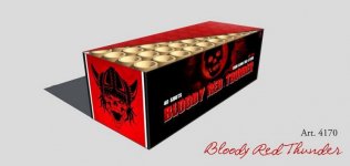

Bloody Red Thunder
Arviidd
VWC Moderator
Artikelnummer: 4170
Artikelnaam: Bloody Red Thunder
Bruto Gewicht: ...
Netto Kruitgewicht: ...
Aantal Schoten: 40
Effectomschrijving: Salute with blood red stars
Tijdsduur: ...
Stijghoogte: ...
Richtprijs: 14,95
Verkoopprijs €14,95
We wachten nog op bevestiging omtrent het effect uit China, maar dit is het effect:
Jammer, dacht rode strobe/comet en dan ti salutes.
Uiteraard, dat zou het mooiste zijn.
Alleen is het verboden in Nederland. ILenT ziet een 'ti-kroon' helaas niet als effect, dus dat wil zeggen afkeur bij testen. Mijn inziens is het gewoon een effect, omdat het sterren zijn.

Ik ben overigens benieuwd hoe de uitwerking van dit product in het echt is. Het staat er veelbelovend!
